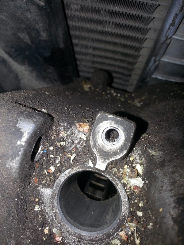

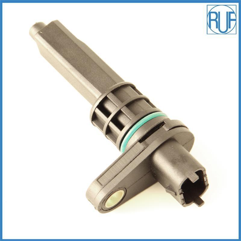

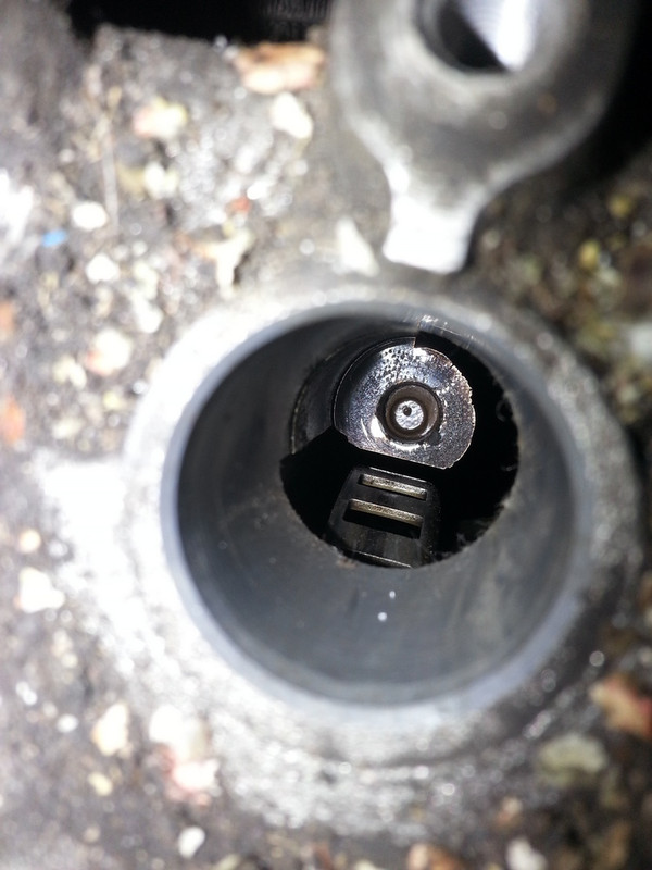

sto se tice onog pinjona za brzinu, ili kako se vec zove, ako niste imali sajlu, tj tabla je el. onda morate nabaviti davac od 15imp. ovaj podatak jos nije provjeren, tako pisu po forumima, kada tigra bude u voznom stanju provjerit cemo i to. a posto je nekima na forumu padalo na pamet da se davac sa korsinog/tigrinog mjenjaca samo prebaci na F20/F18 i da to radi. ne moze. a evo i zasto ne moze
na korsi/tigri sa el tablom je ovakav:
Slika

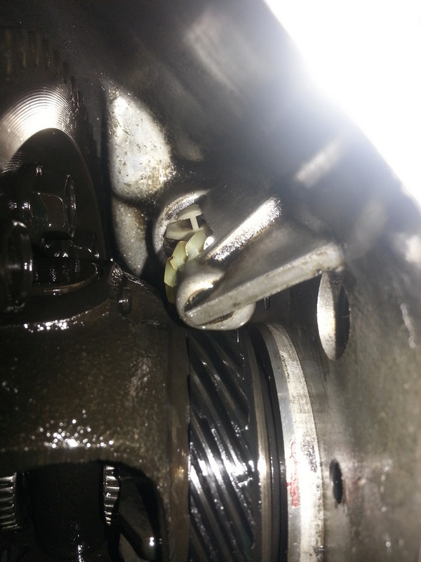

i on tu kao cita neke impulse i unutar mjenjaca to izgleda ovako:
Slika
Slika

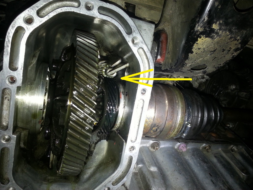

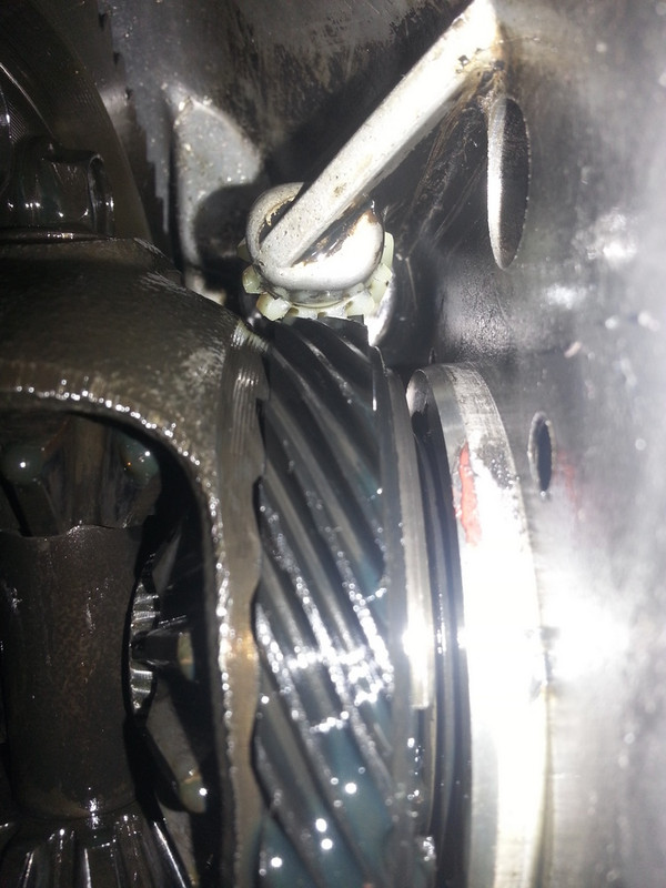

dok na F20 mjenjacu deo koji ulazi u mjenjac se pokrece cisto mehanicki i kasnije se to obrtno kretanje pretvara pomocu odgovarajuceg pinjona (6, 8, 15imp...) u el signal koji ide dalje do table.
ta dva dijela sklopljena izgledaju ovako:
Slika
a na sledecim slikama se moze vidjedi zupcanik koji to pokrece i ociglednu razliku u odnosu na mjenjac sa korse/tigre koje imaju el tablu.
Slika
Slika
Slika
Slika
