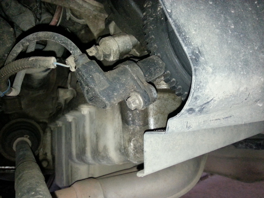

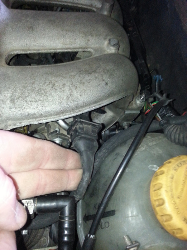

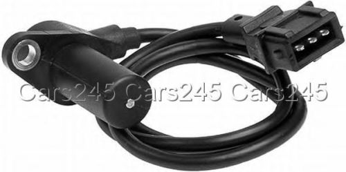

nece opcom prepoznati senzor radilice kada krene da crkava. senzori takve vrste, koji daju impuls (senzor radilice, bregaste, ABS-a) se provjeravaju osciloskopom. ono sto ti eventualno mozes da uradis je da provjeris otpor izmedju pina 1 i 2. treba da bude 500-800 oma.
posto se senzor lako moze skinuti (drzi ga 1 sraf) mozes ga skinuti i pokusati malo ocistiti, mozda se vremenom nakupilo ulja, prasine i slicno mada to ne trebalo da utice ne njegov rad. inace rastojanje izmedju senzora i onog nazubljenog dijela remenice treba da bude 0,7-1mm
evo dvije slike na kojima se vidi gdje se nalazi taj senzor kao i gdje se spaja na instalaciju tj gdje ga moras otkaciti da bi provjerio otpor.
